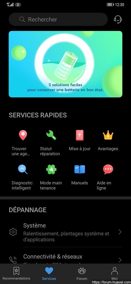

La maj ne se présentera pas toute seule ? Moi j'ai paramétré mon P30 pour que les mise à jour se fassent automatiquement.... Pour celle là ce n'est pas le cas ?

Cependant, ça n'arrive pas automatiquement, il faut vérifier manuellement via l'application "Hicare" puis vérifier les mises à jour, toujours via cette application.
Ca me rappelle les personnes qui sont restées bloquer sur la version 8 alors que la V9 était disponible car ils n'avaient jamais vérifier ces MAJ.
Sauf que par Hicare, toujours rien.
Faut il obligatoirement passer par hicare pour avoir EMUI 10?
Ou peut elle arriver directement dans la mise à jour logicielle des paramètres ?
Hicare recherche les MAJ Huawei en priorité et en deuxièmement celle d'Android Google.
Oui, il faut rechercher via l'application car elle n'est pas proposée automatiquement.

Quand on est sur hicare, comment fait on pour rechercher la maj EMUI 10 ?
Moi je ne passe habituellement que par les paramètres/systeme/mise à jour logicielle.
Je pensais que la maj arriverait comme les autres.

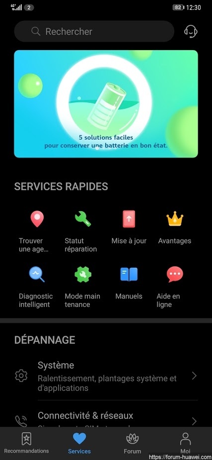

J'ai la mise à jour qui apparaît sur hicare alors qu'elle n'apparaît pas sur mes paramètres/systeme /mise à jour logicielle. Avant de télécharger EMUI 10 via hicare,
Qu'en pensez vous ?
    58.3 KB · Affichages: 321
Qu'en pensez vous ?
J'ai pourtant bien mentionné la réponse à ta question. Je dois être devin parfois. :p
