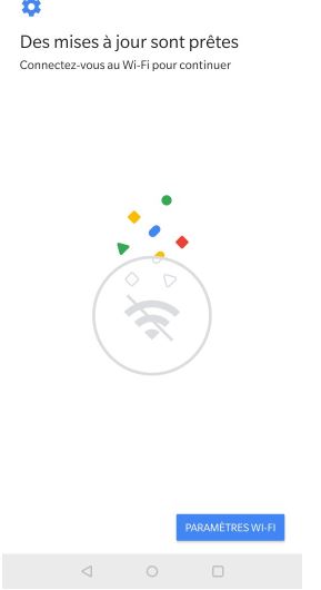

Bonjour, à tous , je suis un petit nouveau sur le forum,et j'ai fait l'acquisition d'un huawei mate 20 , et je voudrait savoir une choses depuis quelques jours j'ai une notification quand je fait le slide des notifs , qui apparait sur fond bleu qui est celle ci "configuration d'android " les mises à jour d'application sont prêtes ,connecté vous au wifi pour continuer .Alors je me connecte au wifi ,cela me marque ensuite "Préparation de la configuration .Vous pouvez bientôt terminer la configuration de votre HMA-L29. Et là plus rien ne se passe il y a une casse grise marqué commencer mais elle reste grise .
que doit je faire pour réussir cette préparation .

echo6tm80
6 Mai 2019
echo6tm80
6 Mai 2019
Jmd , j'ai fait les mise a jours playstore , et j'ai redémarrer mon mate 20 , et la notification a disparu ,enfin elle n'est plus présente, je vais voir dans le temps si elle réapparaît merci je ne sait pas si le sujet est clos , dans l'attente ou non d'une réapparition .
