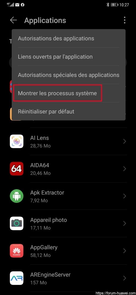

Mais essayez donc ceci:
Paramètres/Applications/Applications.
En haut à droite, les trois points puis "Afficher les processus système"

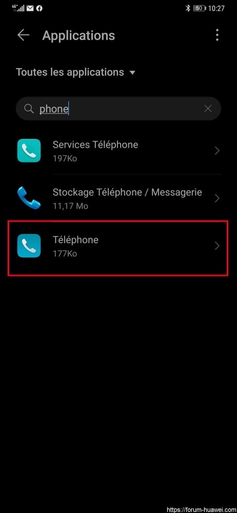

Dans la barre de recherche, taper "phone" et sélectionner "Téléphone".

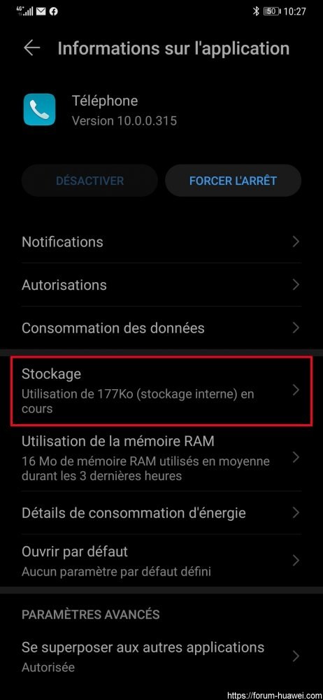

Aller sur "Stockage".
Puis, "Effacer les données"

Lorsque je tape phone dans la barre de recherche, je peux sélectionner soit "Téléphone".
sur mon téléphone il n’apparaît uniquement "Stockage téléphone/ Messagerie " et "phone clone" c'est pour cela que j'ai sélectionner
"Stockage téléphone/ Messagerie " et donc oui j'avais bien lu!
Si même avec les "processus système" affichés "Téléphone" ne s'affiche pas, il y a en effet un problème.

Je viens de trouver la solution.
Si vous ne trouver pas l'application "téléphone" dans les applications:
- aller dans application puis application
- les 3 point en haut à droite puis "montrer le processus système"
Puis au lieux de marquer "phone" vous marquer juste "t" et vous faites défiler pour trouver la ou les applications téléphone.
Puis vous faite comme Christophe a dit.
