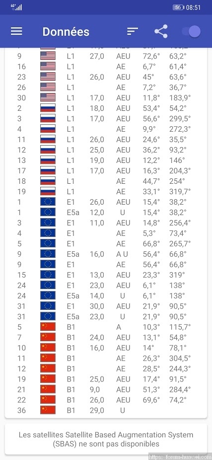

Tester le gps aussi avec l'application "gpstest".
Dans le play Store, c'est la troisième qu'il faut prendre. celle de barbeauDev.
Tu cliques en haut à droite puis "Données" et tu devrais avoir un résultat similaire à ça:

Est-ce que les autorisations d'accès à la localisation sont activées?
Les applications demandent l'accès lors du lancement la première fois.
Il faut regarder de ce côté là.
