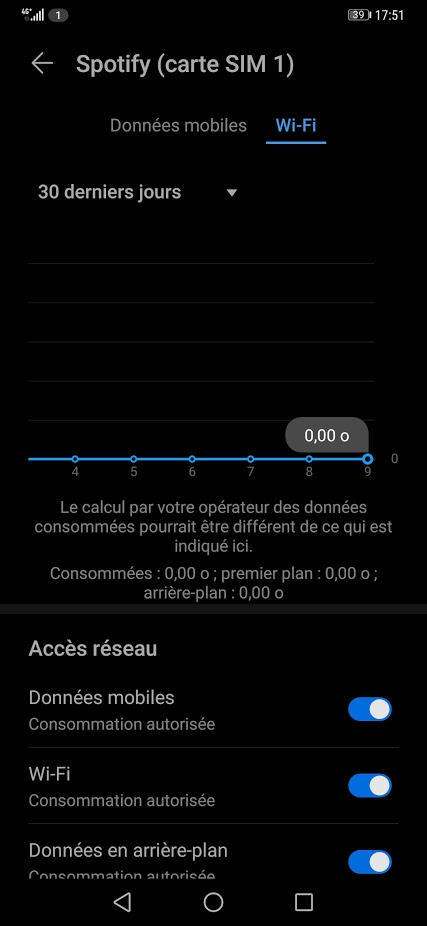

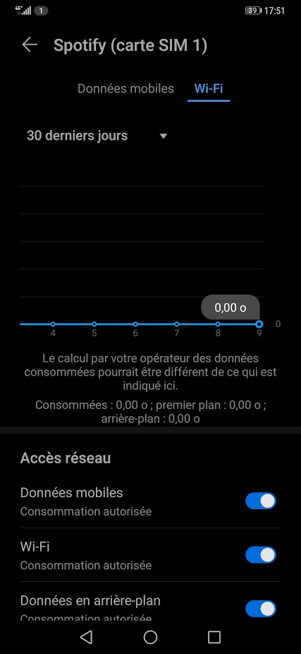

Je vois éventuellement une solution,
Va dans paramètres/Applications/Applications puis dans la liste, sélectionne Spotify et dans consommation des données le passer en "manuel" et bien coché en bleu les deux premières options.
Ca permettra à Spotify de continuer à télécharger en fond la musique écoutée.
(pas besoin finalement.)
