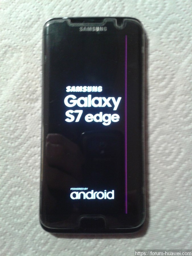

Un trait avec un problème matériel, pour moi c'est ça:
J'ai demandé à ma femme au cas où je serais miro, elle voit rien non plus.:rolleyes:

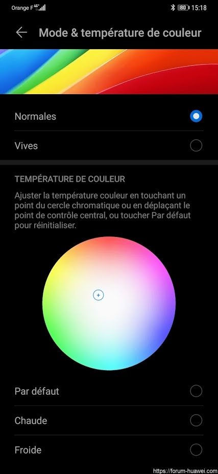

Un simple réglage de la colorimétrie (température des couleurs), mais c'est un peu délicat à t'expliquer.
Tu as le choix entre température Normales vive, par défaut, chaude, froide. c'est "Normal" que je coche pour peaufiner mes réglages persos dans le disque des couleurs.
Comme Le Mate 20 Pro est équipé d'un écran OLED, j'ai eu juste qu'à faire ce réglage de couleur pour avoir une température de pratiquement 6500°K, l'idéal en soit.
