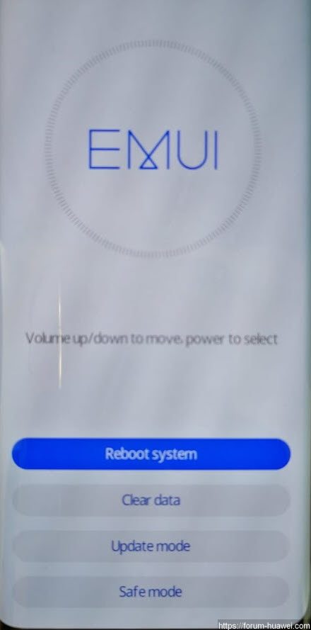

Et en lançant depuis le recovery? jamais testé mais bon. Il y a un système update aussi.
A l'allumage touches vol+ et Power jusqu'au logo Huawei.
Et tu as ça: L'Update Mode.
J'ai plus accès à ce menu depuis que la maj a foirée , ça me met en permanence "software update failed" même quand rien n'est branché :ROFLMAO:

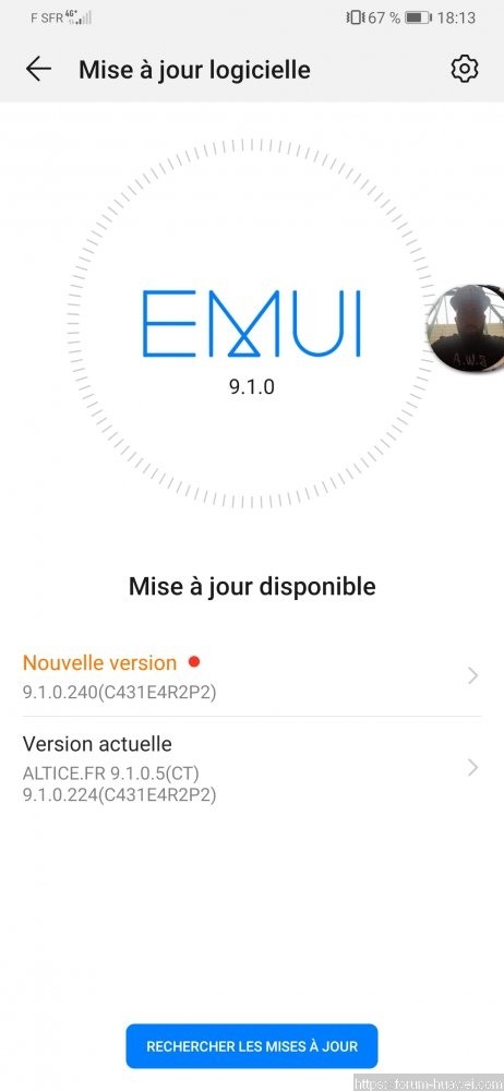

9.240 vers 10.0.0.173
J'ai fais la manipulation aussi un bon nombre de fois et rien ne se passe non plus :(:(:(:cry:
Tu l'a reçu.. C'est injuste lol
J'ai un P30 pro acheté chez sfr, j'ai du faire une vingtaine de fois la manip bien comme il le faut.. En 4G, avec et sans WiFi, en mode avion avec WiFi, en WiFi sans carte sim.. J'ai la version 224.. Qui m'a été demandé il n'y pas très longtemps
Que faire ?
