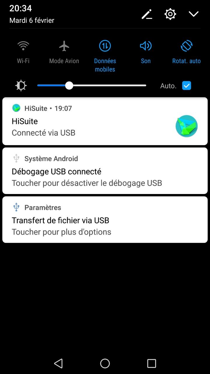

bonsoir
je suis comme LAGAFFE33 Hi suite ne trouve pas de mise à jour ' Je suis en PRA LX1C432B172 EMUI 5.00
@Flo
Je ne comprends pas ton message peut eu être un peu plus précis ?
Clic en haut à gauche du tel ?
Merci à toi

6 Février 2018
32
bonsoir
@Flo
Merci à toi
Lorsqu'on est en B172 downgradée le tel ne propose pas de MaJ automatique vu que celui ci est reconnu comme étant un "Huawei P9 lite 2017" (pas de MaJ du P8 lite donc). Faut refaire une MaJ manuelle vers la B181 ou B191 (voire B193 directement si dispo pour ton IMEI)
