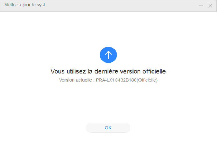

Eh bien moi je persiste à dire que ce téléphone ne vaut rien vu ce problème, mème mon vieux Archos faisait mieux, faites le tour c'est bien le seul téléphone qui a un souci aussi important, non résolu rapidement, et c'est sûr on parle mème pas du service client, totalement inexistant !, je me répète, mais ce P8 devrait être retiré de la vente, et en tout cas il est invendable d'occasion.
super ce message de Hisuite !
