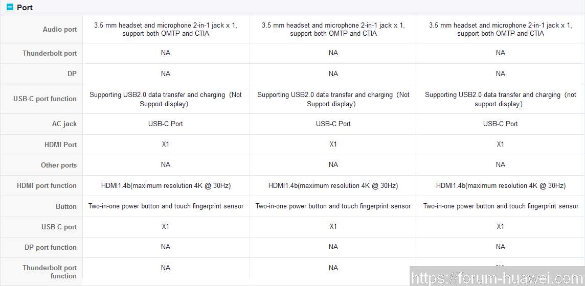

Bon j'ai enfin eu la réponse de la part de leur "N2", et ça confirme nos doutes.
On a donc un USB-C en 2.0 et pas de mode alternative pour le display dessus, un USB-C que même l'entré de gamme aurait honte d'avoir...
De mon point de vue, ce manque disqualifie le produit pour une utilisation pro, pour nous, c'est retour de nos 3 D14 au fournisseur et remboursement.
Si une personne de Huawei pouvait faire remonté l'information à leur équipe marketing afin que la fiche produit sur le site internet soit mise à jour, cela éviterait ce genre d’ennui.

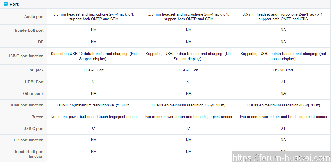

Je viens d'avoir quelqu'un du service technique qui me dit que le port usb C prends en charge la video
Je te rassure, leur N1 m'a aussi dit que l'USB-C prend en charge la vidéo.
Et je suis persuadé que leur N1 n'est pas au courant que les D14 n'ont pas les même ports que les Matebook des générations précédentes.
Ce n'est qu'après avoir passé 10 mins avec un N1 à lui parler technique qu'il n'arrivait pas vraiment à suivre qu'on me propose un transfert de ma demande au N2.
Je comprends mieux votre réponse. Le port HDMI n'est pas suffisant pour cela ? Désolé mais je ne m'y connait pas en technique
Ca dépend l'utilisation.
Dans mon utilisation professionnel, nous cherchons à diminuer le nombre de câble qui traîne.
Tout faire passer par la station afin d'avoir un cable d'alim dans une charnière vers le mur et le cable USB-C comme unique câble sur le bureau est notre but final.
Car sinon l'utilisateur devra tout les matins brancher:
1 cable d'alimentation (comme j'ai dit, un cable USB-C vers le mur, je lui donne pas longtemps avant que l'agent d'entretiens ne le détruise ou que quelqu'un l'embarque à la maison pour le phone perso...).
1 cable pour le hub USB (car 2 ports USB pour brancher, clavier, souris, micro et clé USB, ce n'est pas suffisant).
1 cable pour l'écran HDMI (nos collaborateurs travaillent tous en double écran 22", 1 seul port HDMI est insuffisant).
Voila, c'est selon tes besoins au final, selon se que tu as à brancher, ça peut être plus ou moins la galère.
