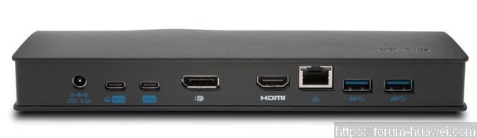

Non, car le HUB que j'ai utilisé était le Kensington SD4600P, qui est alimenté et les sorties vidéo de l'appareil, DP et HDMI, ne fonctionnaient toujours pas.
