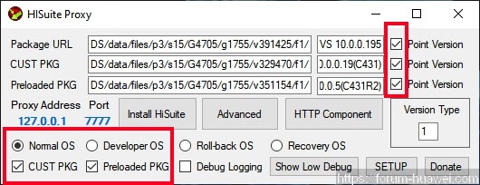

Apparemment, vous aurez toujours le problème de mise à jour à faire manuellement sauf, si vous changez pour la version C431 manuellement.
Faites une sauvegarde éventuellement si vous souhaitez vous lancer.
La procédure vient du forum XDA, je ne fais donc que transcrire la procédure pour vos modèles.
Source originale XDA
Procédure:
Toujours avec Hisuite Proxy , il faut juste remplir les lignes suivantes tout en cochant les cases "point version" ainsi que CUST et PRELOAD comme illustré dans ma capture:
Firmware:
http://update.dbankcdn.com/TDS/data/files/p3/s15/G4705/g1755/v391425/f1/full/update_full_base.zip
Case Point Version:
VOG-LGRP2-OVS 10.0.0.195
C431 CUST:
http://update.dbankcdn.com/TDS/data...755/v329470/f1/full/changelog_cust_hw_eea.xml
Case Point Version:
VOG-L29-CUST 10.0.0.19(C431)
PRELOAD PKG's
http://update.dbankcdn.com/TDS/data...51154/f1/full/changelog_preload_hw_eea_R2.xml
Case Point Version:
VOG-L29-PRELOAD 10.0.0.5(C431R2)
Ok mais on met quoi dans "point version" à coté du firmware (url) ? Faut mettre
VS 10.0.0.195 ?
Ok merci... Faut juste que je relise le truc avec la "dll" à patcher, là c'est pas clair du tout, il faut double cliquer sur la dll, oui mais dans la fenêtre qui s'ouvre avec le bouton "httpcomponent" ? Ou alors dans C\hisuite.... ?
Une fois que ca a marqué "dll patché", on fait quoi ? Je sais pour toi ça paraît simple; mais pour un novice... Si c'est pas bien défini pas à pas, c'est pas évident de lire entre les lignes...

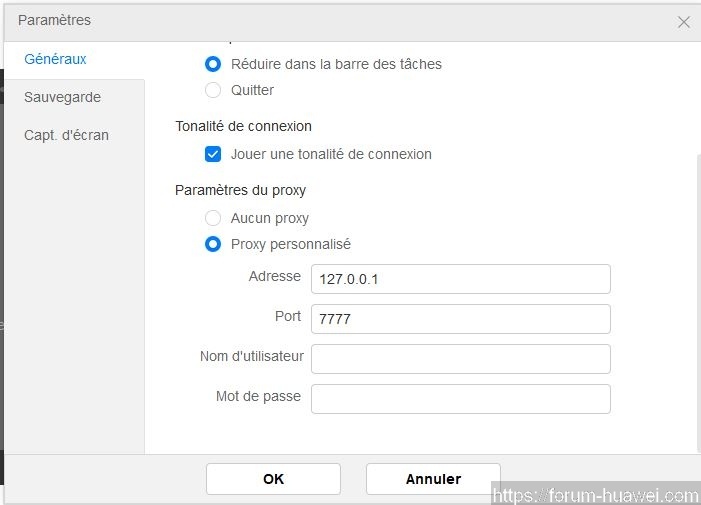

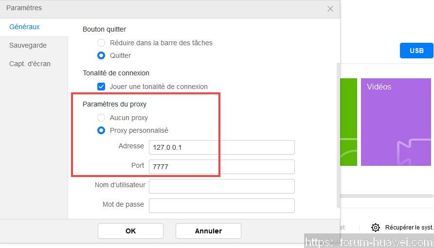

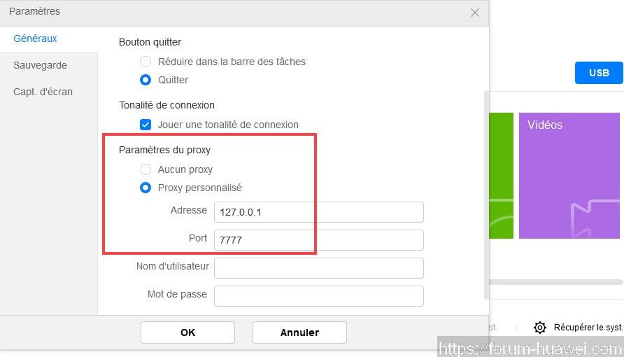

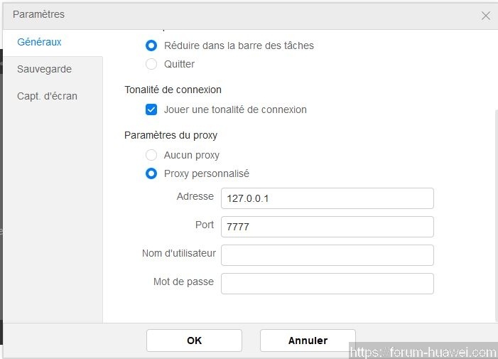

C'est bizarre, vérifie en haut à droite, sur les paramètres de HiSuite si le proxy est bien en place.
Ou bien si tu as encore un doute, attends que @Jawad Marruecos essaye.
