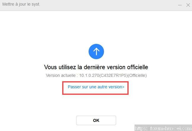

Par Hisuite, fait une recherche de mise à jour voir ce qu'il te propose.
Les réactions: Jawad Marruecos
HiSuite doit fonctionner normalement sur pc, il n'est pas dépendant du smartphone/tablette utilisé.
Proxy désactivé sur Hisuite? la recherche s'effectue normalement?
C'est qu'elle n'est pas encore disponible sur ton build actuel alors.
Alors, pas le choix, il te faut suivre le mini tuto de ce matin, en espérant qu'il fonctionne bien.
Ce n'est pas Hisuite la cause, mais le tel en fait.
Il ne peut pas retrouver l'antériorité sans en avoir une auparavant. (EMUI 10.0.0.195Patch2)

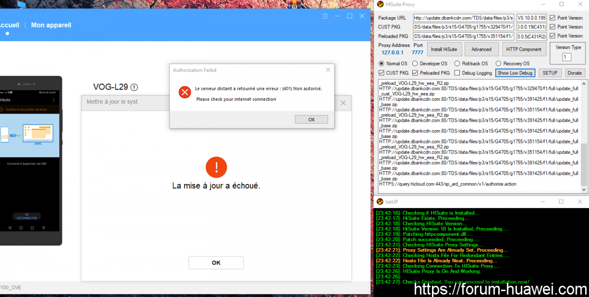

Re salut les amis.. J'ai été occupe un petit peu.. OK Mr Christophe.P je vais le faire et espérant que ça réussisse et on pourrait enfin faire une mise a jour tranquillement :unsure: retour expérience après .. et bien sur merci pour ton aide (y)

Hélas cher ami Christophe.P ça n'a pas fonctionné et HiSuite avec le proxy activé bien-sur me dit que j'ai la dernière version (voir les captures d’écrans)... est ce que j'ai loupé quelque chose?!! :unsure:
Je ne t'aiderais pas plus à ce sujet car je n'ai jamais fait ce type de manipulation.
Par contre, je vois des erreurs sur tes lignes CUST PKG et PRELOAD PKG, les liens sont erronés, ils ne sont pas en entier et remplacés par des points.
L'erreur est peut-être là, voir même sur. (/TDA/Data/...)

.... ah ok!! je les ai bien vu ces points mais je me suis dis que c'était normal .. sinon je vais re essayer a nouveau.. Merci

Bonjour cher Christophe.P j'ai corrigé l"erreur des "pointillés" et ré essayer avec des liens corrects sur HiSuite Proxy mais ça bloque sur "vérification de mise à jour..." et j'ai arrêté après presque une heure d"attente sinon je vais re tenter la procédure et je laisserai rechercher 2 ou 3 heures..

Bonsoir cher Christophe.P je crois que tu as raison et que c'est sans espoir :mad:
J'ai refait la procedure et je me suis assure des liens en les ouvrant dans un navigateur et apres en les copiant et cette fois ci la detection de la mise a jour a reussi mais apres un telechargement a 100/100 l'installation echoue simplement avec le message suivant (voir capture d’écran).. Merci quand même

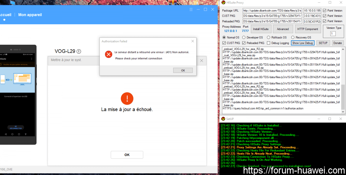

C'était exactement la même chose pour moi.... Je ne suis donc pas le seul... Par contre sur le site de XDA, on m'a donné un lien "dload" pour passer à 10.1 et ca a marché sans problème, par contre le vérouillage du p30 pro ne fonctionne plus, ni par code, ni visage, ni empreinte, le reste est ok. Mais faut savoir qu'une fois en 10.1, on ne peut plus revenir à une version antérieure (au cas où).
