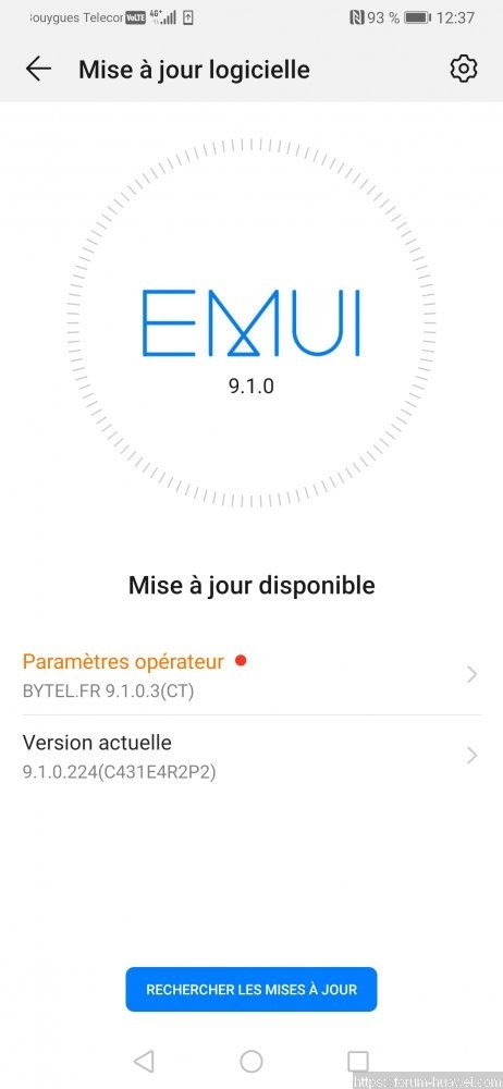

Bon du coup j'ai appliqué le tuto wipe cash et réinit…….
La il démarre je vous tiens au courant messieurs.
PI : à la maison on a deux p30 pro le miens je vais essayer de retirer la surcouche..
L'autre restera avec surcouche bouygues .. je vais donc savoir si BYTEL bloque… ou pas… Et voir qui sera plus rapide.
En tout cas le tech expert Huawei que j'ai mis 20 minutes à avoir au bout du fil via le support m'a dit ne t'inquiete pas… refuse la couche opérateur quand emui 10 sera dispo pour ton SN tu pourras choisir quoi installer.

Le résultat
Du coup c'est bon je n'ai plus la proposition de maj des paramètres opérateurs ce que je vous conseil c'est de désactiver la sim lorsque vous souhaitez vérifier si il existe des mise à jour.. et la réactiver après test.
C'est bien ce que je dis dans le tuto. Déloger le tiroir sim et activer le wifi.
Même si l'application MAJ logicielle est verrouillée pour les données mobiles, ça recherchera la surcouche en wifi.
C'est un bug propre à Emui, même dans les réglages des mises jours "roue crantée" si les données wifi sont désactivées, elles s'activent quand même.
C'est pour cela que j'insiste bien sur le fait de ne pas avoir de sim avant d'activer le wifi.
