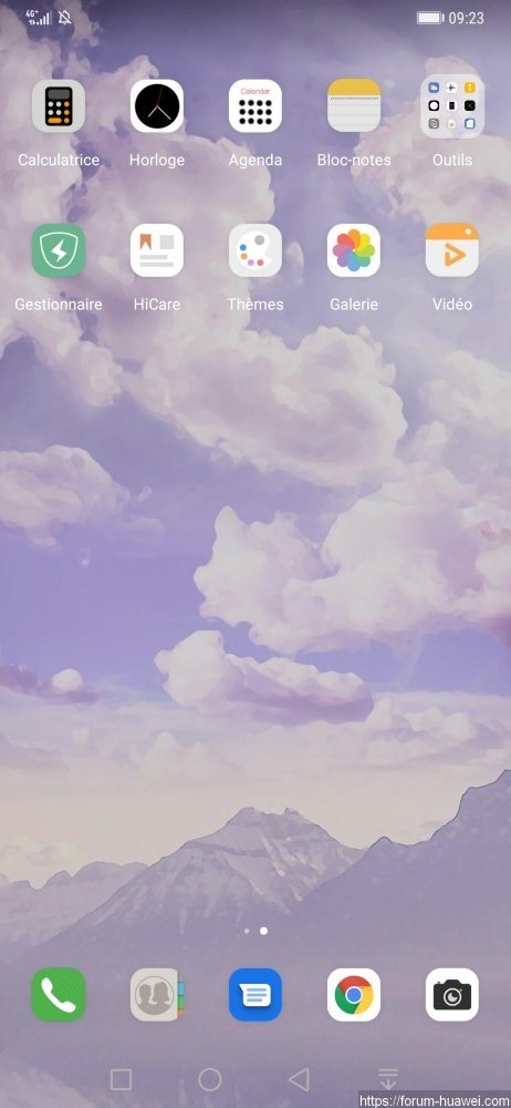

J'ai tout essayé... Je crois juste que les icones que j'utilisais avant dans mon thème sur EMUI 9.1 me convenaient mieux tout simplement :LOL:
Reste à trouver un bon thème maintenant ptdr
Je trouve que celui-ci n'est pas trop mal.
