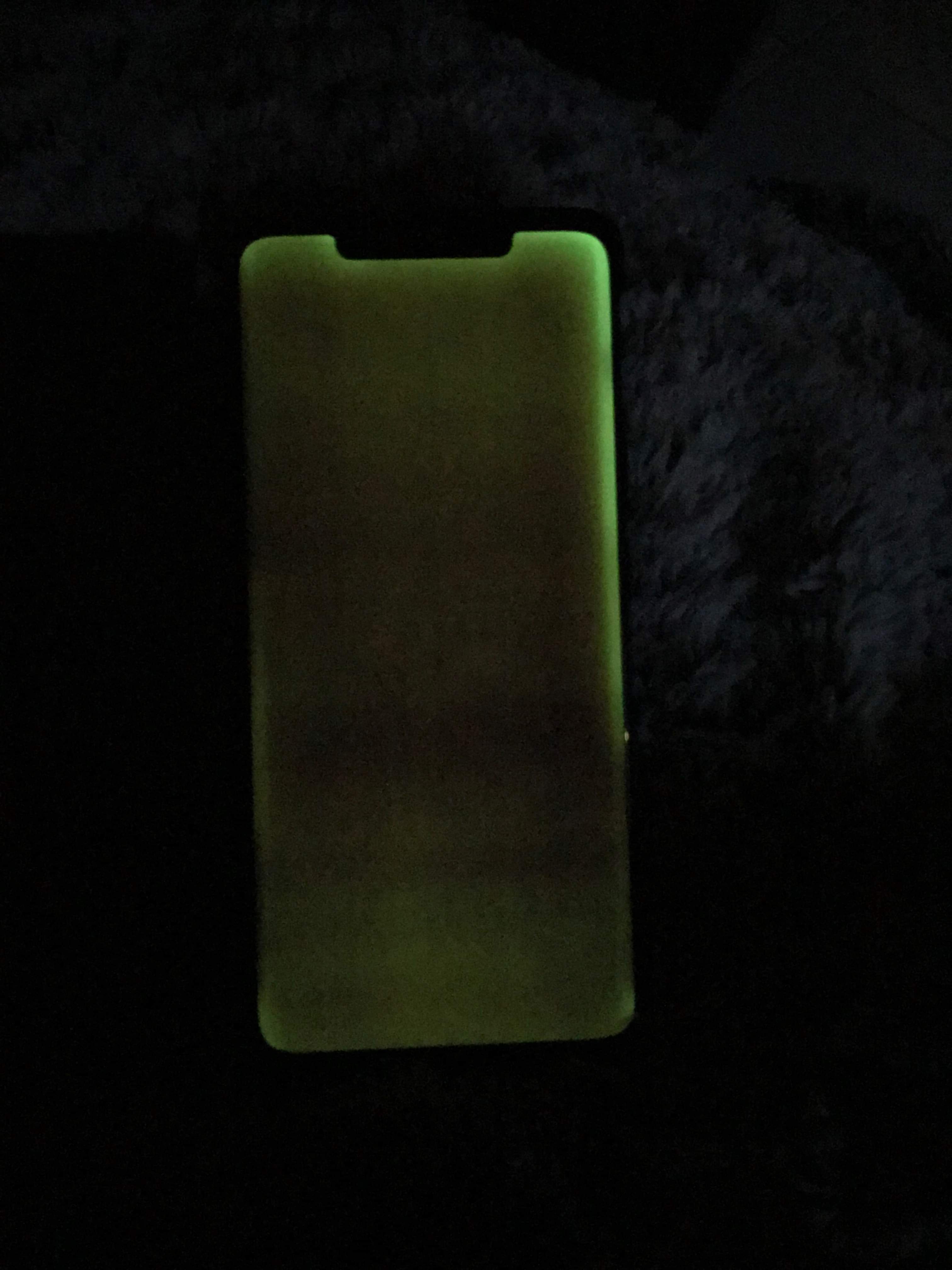

Bonjour, je me suis permis d'ouvrir une discussion car je rencontre un problème au niveau du contour de l'écran une lueur verte apparaît lorsque l'écran est en faible luminosité sur un écran gris (c'est la où c'est le plus flagrant)
J'ai lu beaucoup de post en anglais qui parlait de ça du coup j'en ai ouvert histoire dans parler si d'autre rencontre le même souci. Ce problème doit être un problème de fabrication, sur les forum anglais ils supposent que c'est du à la colle. Demain je contacte le Sav de huawei afin que mon téléphone soit remplacé.
Si vous rencontré le même problème merci d'en parler et si vous souhaitez contacter le service après vente (ce que je vous conseille car le problème empire avec le temps apparemment)

P
PFX
Je confirme la présence d'un léger halo vert sur les tranches du phone mais la photo de xela est hallucinante : Il est tout vert !

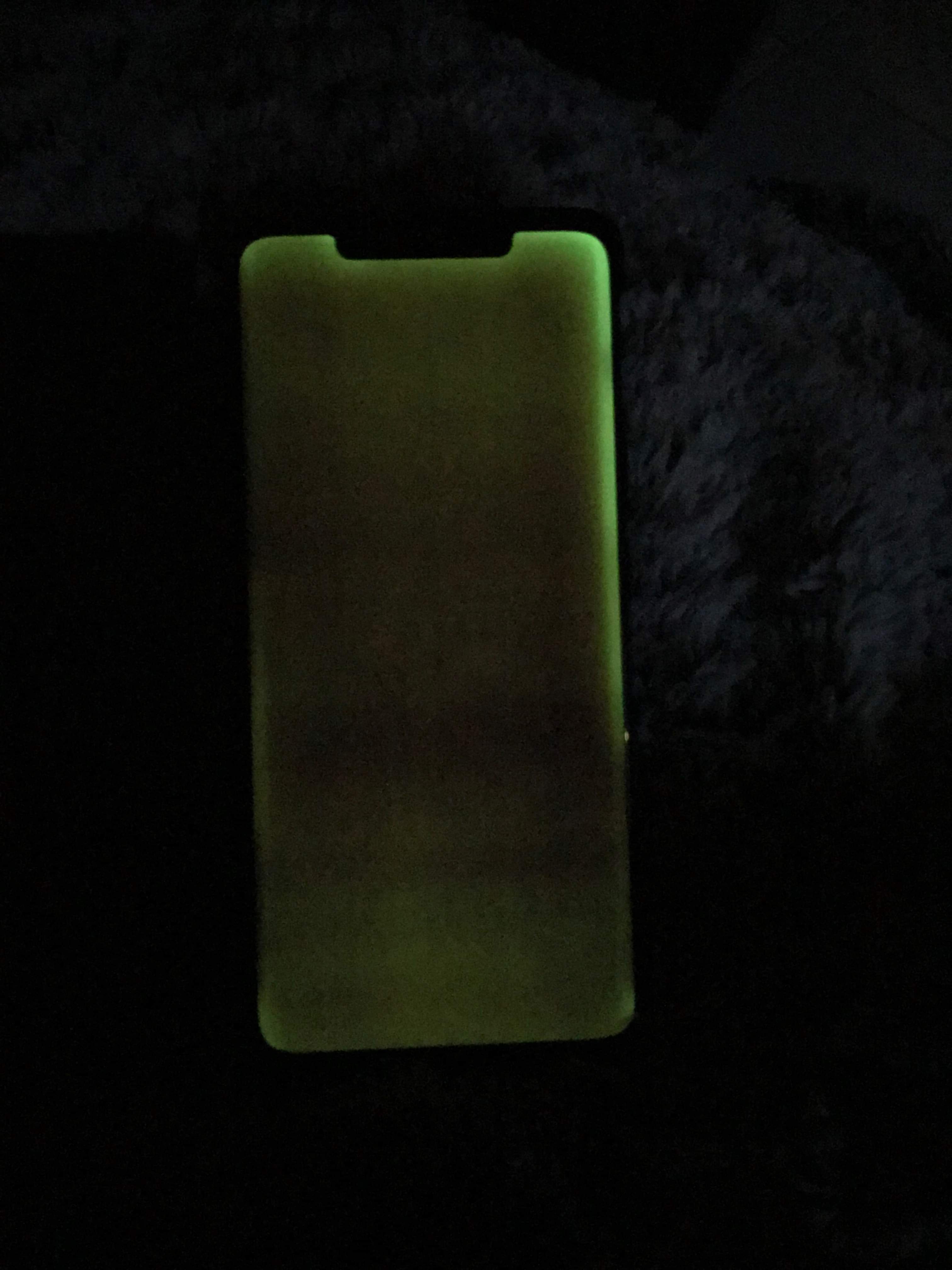

RC3869
3 Novembre 2018
22
J ai exactement le même problème qui est apparu au bout de quelques jours
Une gêne permanente une véritable honte vu le tarif.
