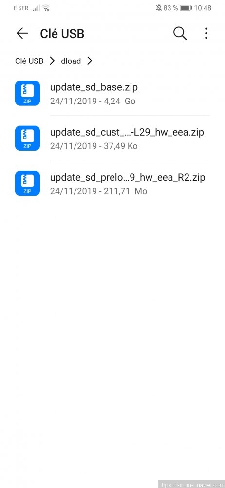

Et on est bien d'accord , tu décompresse l'archive , tu prend le répertoire dload a l'intérieur que tu met sur une clé USB impérativement formaté en ExFat ! (y)
Moi ça donnait ça
Sachant que les 2 fichiers les plus petits étaient a la base dans un autre dossier , je les ai mis directement dans le dload.

Envoi le lien du fichier que tu as utilisé.
Moi ça donnait ça Voir la pièce jointe 2761
Ah! moi j'ai carrément pris le contenu du dossier dload et mis à la racine de ma clé. Je vais tester ainsi
