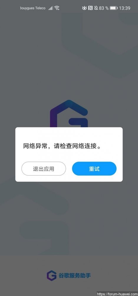

Lzplay ne s'installe pas malgré la manip... Que puis je faire ? J'ai un p40 lite
Hello Juju78
J'ai fait tout comme indiqué, mais lorsque j'ouvre Lzplay, l'app m'indique un message en chinois, avant même que je puisse l'activer... J'appuie sur le bouton bleu mais le message revient sans arrêt, et si j'appuie sur le bouton blanc, je sors de l'app. Aurais-tu une idée de la manip à faire stp ?

J'ai un Huawei P40 Lite. J'ai commencé la procédure mais lorsque j'ouvre Lzplay, l'app m'indique un message en chinois, avant même que je puisse l'activer... J'appuie sur le bouton bleu mais le message revient sans arrêt, et si j'appuie sur le bouton blanc, je sors de l'app.
Est-ce que quelqu'un peut m'aider svp ?

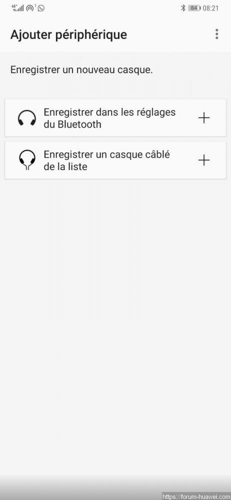

Pour ma part j'ai utilisé les intras Sony WF1000XM3 sans les GMS sur Mate 30 Pro pendant un mois et l'appli "compagnon" fonctionnait parfaitement. J'ai trouvé l'appli sur APKpure il me semble.
Après, ce n'est pas le même casque évidemment mais l'appli est la même, si j'ai bien compris. Donc en principe aucun souci pour le WH1000XM3.
Merciii
J'ai le même problème sur mon P40 Pro.
C'est bizarre car je ne l'ai pas eu sur le Mate XS.
Je vais investiguer.
Merciii
Avez-vous résolu le problème ?
Moi pas.
Merciii
Moi pas.
j'ai le même problème, impossible d'aller plus loin ...

je suis bloqué dés le début, l'application Lizplay ce referme après l'ouverture à l'infini, une solution ?
